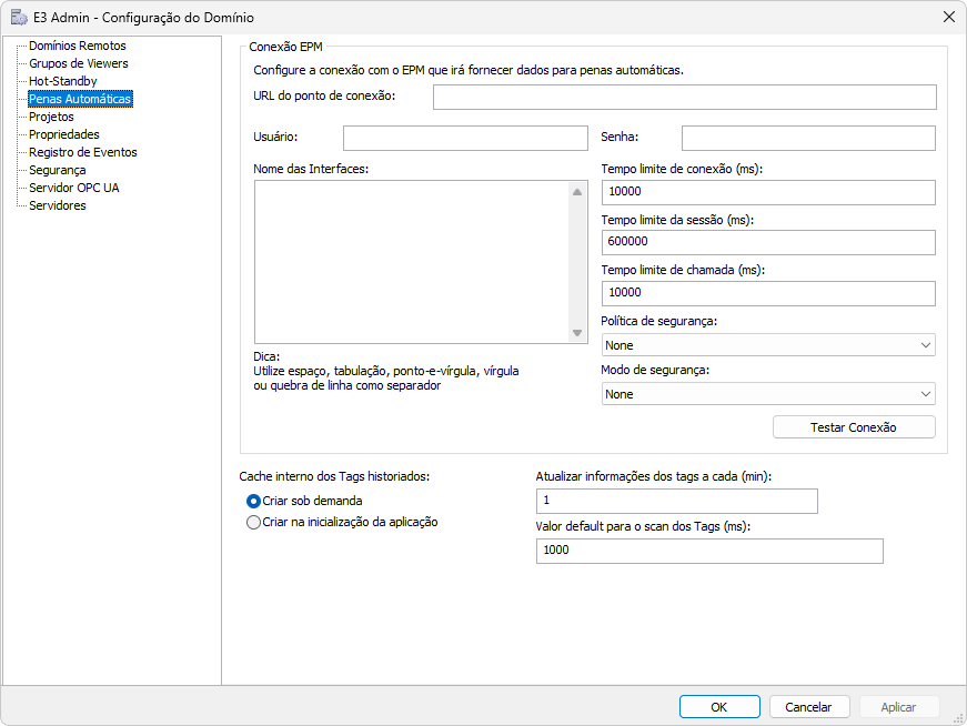

Permite configurar a conexão com um servidor EPM (Elipse Plant Manager) que fornece dados para uma Pena Automática utilizada em um E3Chart. Esta conexão só é necessária caso a aplicação tenha Tags historiados pelo EPM. Caso contrário, esta configuração pode ser ignorada. Para mais informações sobre Penas Automáticas, consulte o tópico Aba Penas no capítulo sobre o E3Chart. Para acessar este item, clique com o botão direito do mouse no ícone do E3 Admin na Área de Notificações do Windows, selecione a opção Domínio - Opções Domínio - Opções para abrir a janela da figura a seguir e clique na aba Penas Automáticas.

Opções disponíveis na aba Penas Automáticas
URL do ponto de conexão
Especifica o caminho ou ponto de conexão de um servidor EPM ao qual uma Pena Automática se conecta, no formato opc.tcp://[servidor]:[porta]
Usuário
Nome de um usuário utilizado na conexão com um servidor EPM
Senha
Senha de um usuário utilizada na conexão com um servidor EPM
Nome das Interfaces
Nome de um objeto ou objetos Interface de Comunicação de um servidor EPM que expõe ou expõem os endereços da fonte de dados. No caso de múltiplos objetos, use espaços, vírgulas, pontos e vírgulas, tabulações ou quebras de linha para separar os nomes dos objetos
Tempo limite de conexão (ms)
Especifica o tempo limite da conexão a um servidor EPM, em milissegundos. O valor padrão desta opção é 10000, ou seja, dez segundos
Tempo limite da sessão (ms)
Especifica o tempo limite para a renovação da sessão de comunicação com um servidor EPM, em milissegundos. O valor padrão desta opção é 600000, ou seja, dez minutos
Tempo limite de chamada (ms)
Especifica o tempo limite de uma chamada a um servidor EPM, em milissegundos. O valor padrão desta opção é 10000, ou seja, dez segundos
Política de segurança
Especifica a política de segurança ou criptografia usada na conexão com um servidor EPM. As opções disponíveis são None: Padrão, não utiliza nenhuma criptografia, Basic128Rsa15: Utiliza o algoritmo RSA com chave de 128 bits na conexão, Basic256: Utiliza o algoritmo AES com chave de 256 bits na conexão ou Basic256Sha256: Utiliza o algoritmo SHA com chave de 256 bits na conexão
Modo de segurança
Especifica o modo de segurança que é usado na conexão com um servidor EPM. As opções disponíveis são None: Padrão, não utiliza nenhum modo de segurança, Sign: Utiliza autenticação na conexão ou SignAndEncrypt: Utiliza autenticação e criptografia na conexão
Testar Conexão
Permite verificar se as informações de conexão com um servidor EPM estão corretas
Cache interno dos Tags historiados
Especifica o momento da criação do cache interno de dados dos Tags historiados. As opções disponíveis são Criar sob demanda: Padrão, o cache é criado somente após o Tag receber a primeira requisição ou Criar na inicialização da aplicação: O cache de dados de todos os Tags é criado durante o processo de inicialização da aplicação
Atualizar informações dos tags a cada (min)
Especifica um intervalo de tempo, em minutos, para atualizar no Elipse E3 Viewer as informações das Penas Automáticas. O valor padrão desta opção é 1 (um minuto). Configurar esta opção com o valor 0 (zero) desabilita a atualização das informações
Valor default para o scan dos Tags (ms)
Especifica um intervalo de tempo entre variações de valores de Tags que não possuam esta configuração, como por exemplo Tags Internos. O valor padrão desta opção é 1000, ou seja, um segundo. Nos casos em que um Tag possui um intervalo de tempo configurado entre variações de valores, este valor é utilizado
NOTA
Ao clicar em Aplicar, as alterações realizadas nesta aba são aplicadas na próxima vez que o Domínio é executado. Caso o Domínio já esteja em execução, as alterações são aplicadas imediatamente, não há necessidade de parar o Domínio atual e reiniciá-lo.
