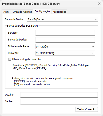

Para inserir um novo Banco de Dados SQL Server, siga estes procedimentos:
1.Clique com o botão direito do mouse no nome do projeto no Explorer e selecione a opção Inserir - Banco de Dados. No modo Domínio, clique com o botão direito do mouse no item Objetos de Servidor - Banco de Dados, selecione a opção Inserir Banco de Dados Em e selecione o nome do projeto. O objeto é criado no projeto e a janela de edição de scripts é aberta.
2.Para configurar este objeto, selecione a aba Configuração na Janela de Propriedades.
Configurações para Bancos de Dados SQL Server
Opções disponíveis na aba Configuração
Banco de Dados
Seleciona o tipo de Banco de Dados em uso no projeto. Os valores possíveis para esta opção são 0: stAccess, 1: stOracle, 2: stSqlServer, 3: stPostgreSQL ou 4: stMySQL. Esta opção corresponde à propriedade SourceType do objeto Banco de Dados
Servidor
Nome do servidor
Banco de Dados
Nome do banco de dados
Biblioteca de Rede
Biblioteca de rede utilizada pelo ADO. Os valores possíveis para esta opção são 0: Padrão, 1: Named Pipes, 2: Winsock TCP/IP, 3: SPX/IPX, 4: Banyan Vines ou 5: Multi-Protocol (RCP). Esta opção corresponde à propriedade MsSQLNetworkLibrary do objeto Banco de Dados
Provedor
Seleciona um provedor de dados OLE DB para acesso ao SQL Server. Os valores possíveis para esta opção são 1: SQLOLEDB ou 2: MSOLEDBSQL (padrão). Consulte a nota a seguir para mais informações. Esta opção corresponde à propriedade MsSQLProvider do objeto Banco de Dados
Alterar string de conexão
Esta opção permite modificar a String de conexão a um banco de dados SQL Server. As seguintes restrições se aplicam a esta opção:
As alterações realizadas NÃO SÃO validadas pelo Elipse E3. Portanto, é de inteira responsabilidade do usuário a correta configuração da String personalizada
Se esta opção está desmarcada, o Elipse E3 utiliza o formato padrão para realizar a conexão
A String de conexão aceita a macro {SERVER}, que é substituída pelo nome do servidor configurado na opção Servidor, e a macro {DB}, que é substituída pelo nome do banco de dados configurado na opção Banco de Dados
Esta opção corresponde à propriedade UseCustomConnectionString do objeto Banco de Dados e o campo de edição da String de conexão corresponde à propriedade CustomConnectionString do objeto Banco de Dados
Usuário
Usuário do banco de dados conectado pelo Elipse E3. Dependendo do tipo de objeto a ser utilizado no projeto, deve ter diferentes tipos de permissão. Esta opção corresponde à propriedade UserName do objeto Banco de Dados
Senha
Senha do usuário que realiza o logon
Testar Conexão
Testa a conexão com um SQL Server
NOTA
A opção de provedor de dados SQLOLEDB foi descontinuada pela Microsoft e não deve ser utilizada. Entretanto, aplicações criadas em versões anteriores à versão 6.0 continuam funcionando normalmente. No caso de uma atualização destas aplicações para a versão 6.0, o Elipse E3 adiciona automaticamente à String de conexão o parâmetro de compatibilidade "DataTypeCompatibility=80".
3.No campo Banco de Dados, selecione o item 2 - stSqlServer.
4.Caso seja necessário, configure as opções Usuário e Senha de acordo com as definições do SQL Server. Tais opções podem permanecer em branco e, neste caso, a aplicação assume as configurações padrão do Elipse E3.
5.Clique em Testar Conexão para verificar se as configurações estão corretas e clique em OK para salvar estas configurações.
