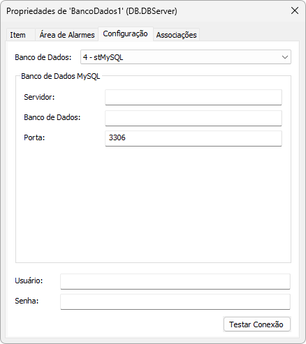

Para inserir um novo Banco de Dados MySQL, siga estes procedimentos:
1.Clique com o botão direito do mouse no nome do projeto no Explorer e selecione a opção Inserir - Banco de Dados. No modo Domínio, clique com o botão direito do mouse no item Objetos de Servidor - Banco de Dados, selecione a opção Inserir Banco de Dados Em e logo após o nome do projeto desejado. O objeto é criado no projeto e a janela de edição de scripts é aberta.
2.Para configurar este objeto, selecione a aba Configuração na Janela de Propriedades.
Configurações para Bancos de Dados MySQL
Opções disponíveis na aba Configuração
Banco de Dados
Seleciona o tipo de Banco de Dados em uso no projeto. Os valores possíveis para esta opção são 0: stAccess, 1: stOracle, 2: stSqlServer, 3: stPostgreSQL ou 4: stMySQL. Esta opção corresponde à propriedade SourceType do objeto Banco de Dados
Servidor
Permite selecionar um servidor MySQL. Esta opção corresponde à propriedade Server do objeto Conexão a um Servidor MySQL
Banco de Dados
Nome do banco de dados para conexão. Esta opção corresponde à propriedade Database do objeto Conexão a um Servidor MySQL
Porta
Porta TCP/IP usada na conexão. O valor padrão desta opção é 3306. Esta opção corresponde à propriedade Port do objeto Conexão a um Servidor MySQL
Usuário
Usuário do banco de dados conectado pelo Elipse E3. Esta opção corresponde à propriedade Login do objeto Conexão a um Servidor MySQL
Senha
Senha do usuário que realiza o logon. Esta opção corresponde à propriedade Password do objeto Conexão a um Servidor MySQL
Testar Conexão
Testa a conexão com um servidor MySQL
NOTA
A versão mínima do servidor MySQL suportada pelo Elipse E3 é a 8.0.11.
3.Na opção Banco de Dados, selecione o item 4 - stMySQL.
4.Configure a opção Servidor com o nome de um servidor MySQL.
5.Caso seja necessário, configure as opções Usuário e Senha de acordo com as definições do servidor MySQL.
6.Clique em Testar Conexão para verificar se as configurações estão corretas e clique em OK para salvar estas configurações.
