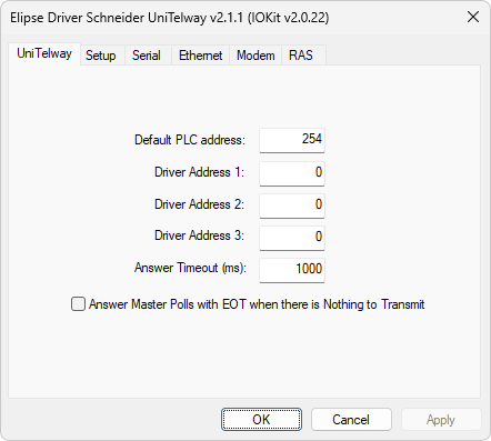

Os parâmetros [P] de configuração deste Driver não são utilizados. Todas as configurações são realizadas na janela de configurações deste Driver. Para mais informações sobre as abas Setup, Serial, Ethernet, Modem e RAS, consulte o tópico Documentação das Interfaces de Comunicação. A aba UniTelway, mostrada na figura a seguir, contém configurações específicas para este Driver.

Opções disponíveis na aba UniTelway
Default PLC Address
Endereço padrão de um equipamento
Driver Address 1
Endereço 1 (um) a ser utilizado por este Driver
Driver Address 2
Endereço 2 (dois) a ser utilizado por este Driver
Driver Address 3
Endereço 3 (três) a ser utilizado por este Driver
Answer Timeout (ms)
Indica o time-out máximo que este Driver espera pela conclusão da leitura
Answer Master Polls with EOT when there is Nothing to Transmit
Indica que este Driver deve enviar o byte EOT (End of Transmission) para um equipamento Mestre sempre que perguntado e se não há nenhuma mensagem para ser transmitida. Este procedimento acelera o processo de polling por este equipamento
NOTA
O valor das opções Driver Address de 1 (um) a 3 (três) pode se repetir caso não exista a possibilidade de 3 (três) endereços distintos.
