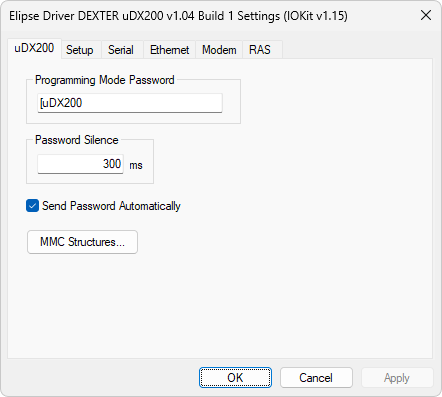

Este Driver não utiliza os parâmetros [P] de configuração. Todas as configurações devem ser realizadas na janela de configurações, mostrada na figura a seguir.
Aba uDX200
Aba uDX200
As opções de configuração desta janela estão descritas na tabela a seguir.
Opções disponíveis na aba uDX200
Programming Mode Password
Senha enviada por este Driver para liberação da comunicação remota. O valor padrão desta opção é "[uDX200"
Password Silence
Período de silêncio observado por este Driver após enviar a senha de modo de programação. O valor padrão desta opção é de 300 ms
Send Password Automatically
Se esta opção está habilitada, este Driver gerencia o envio da senha automaticamente. Esta senha é sempre enviada logo após a conexão, e sempre que este Driver permanece mais de 1 (um) minuto sem comunicação

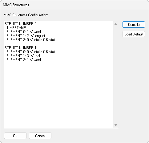

MMC Structures
Abre uma janela de configuração de estruturas, mostrada na figura a seguir, para leitura de um cartão MMC
Janela de configuração de estruturas MMC
As estruturas configuradas nesta janela devem ter o formato mostrado a seguir.
STRUCTURE NUMBER <Structure Number>:
  TIMESTAMP
  ELEMENT <Element Index>: <Element Type>
Em que:
•<Structure Number>: Número identificador de um formato de bloco ou de estrutura, fornecido no parâmetro B3
•TIMESTAMP: Campo opcional que indica que os 3 (três) primeiros campos retornados em cada registro são a estampa de tempo de um evento
•<Element Index>: Índice de um elemento de bloco que retorna o valor especificado, iniciando em 0 (zero)
•<Element Type>: Tipo de dados um elemento, definido como um número ou palavra-chave, com os seguintes valores:
•0: Um inteiro de 16 bits entre -32768 e 32767
•1: Um Word de 16 bits entre 0 (zero) e 65535
•2: Um inteiro longo de 32 bits entre -2147483648 e 2147483648
•3: Um número real de 32 bits entre -2.93873587705572E-39 e 3.40282346638529E+0038
•String: Retorna uma String exatamente como foi lida de um equipamento
As opções disponíveis na janela de configuração de estruturas MMC estão descritas na tabela a seguir.
Opções disponíveis na janela de configuração de estruturas MMC
Compile
Compila o arquivo de configuração das estruturas para verificar a existência de erros. Este arquivo é compilado também ao clicar em OK
Load Default
Carrega um arquivo de configuração padrão, que é usado na primeira vez que este Driver é carregado em uma aplicação
