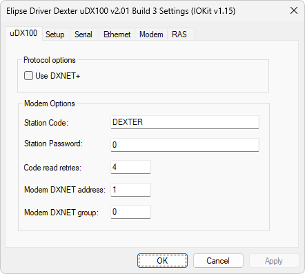

Este Driver não utiliza os parâmetros [P] de configuração. Todas as configurações deste Driver e da biblioteca IOKit devem ser realizadas na janela de configuração do Elipse E3, do Elipse Power ou do Elipse Water ou na opção Extra Settings do Elipse SCADA, mostrada na figura a seguir.
Aba uDX100
Aba uDX100
Opções disponíveis na aba uDX100
Use DXNET+
Esta opção deve ser habilitada caso um CLP mais recente, que utilize o protocolo DXNET+, esteja sendo utilizado. Este protocolo adiciona 1 (um) byte de assinatura a cada frame de comunicação, que impede que, no caso de atrasos na resposta, este Driver considere como resposta a um comando a resposta atrasada a um comando anterior, que tenha retornado um erro de time-out. Este erro pode gerar, entre outros problemas, a ocorrência de alarmes falsos em uma aplicação. O byte de assinatura é enviado a um CLP em cada requisição deste Driver, e deve ser ecoado na resposta de um CLP, com o valor incrementado a cada comunicação. O uso de CLPs com firmware que implemente este protocolo é altamente recomendado no caso de redes de comunicação que possam apresentar atrasos grandes nas respostas, de caráter aleatório. Em redes que não apresentem este comportamento, pode-se evitar este problema com a configuração adequada de time-out
Station Code
Uma String com um código de 10 caracteres a ser lido do modem de um CLP e verificado por este Driver, logo após a conexão e a escrita desta senha por este Driver. Se o valor lido do modem de um CLP µDX não corresponde ao valor configurado neste Driver, a conexão é interrompida
Station Password
Valor numérico de 8 (oito) bits, entre 0 (zero) e 255, que representa a senha a ser escrita no modem de um CLP µDX logo após a conexão com este Driver. Se o valor escrito não corresponde ao valor configurado no modem de um CLP, este interrompe a conexão logo após a escrita
Code read retries
Número de tentativas de leitura do código de um modem, em caso de erro de comunicação
Modem DXNET address
Endereço DXNET do modem de um CLP µDX
Modem DXNET group
Grupo DXNET de um modem
As demais abas nesta janela apresentam as configurações de comunicação da biblioteca IOKit da Elipse Software. Para mais informações sobre as configurações desta biblioteca, consulte o tópico Documentação das Interfaces de Comunicação.
Em caso de comunicação serial, a propriedade IO.Serial.InterbyteDelayUs pode requerer ajustes. O valor padrão de 2000 µs foi determinado experimentalmente, e deve ser suficiente para a maioria dos casos.
