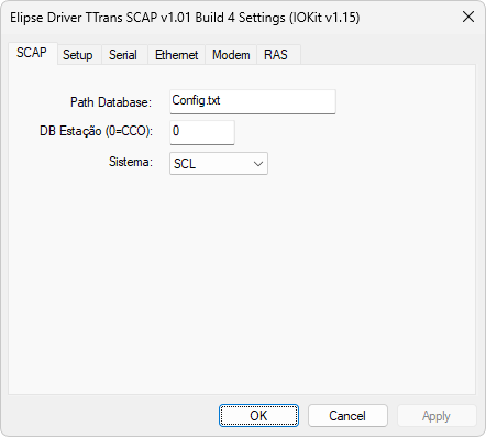

Este Driver não utiliza os parâmetros [P] de configuração. Todas as configurações devem ser realizadas na janela de configuração, mostrada na figura a seguir. A aba SCAP contém configurações específicas para este equipamento. As outras abas permitem configurar os parâmetros de comunicação da biblioteca IOKit. Para informações sobre a configuração da biblioteca IOKit, consulte o tópico Documentação das Interfaces de Comunicação.
Aba SCAP
Aba SCAP
Opções disponíveis na aba SCAP
Path Database
Caminho de um arquivo de configuração do banco de dados utilizado por este Driver. Este arquivo contém o identificador de um banco de dados, o endereço IP e o caminho do arquivo com a extensão .fdb
DB Estação
Identificador de um banco de dados utilizado por este Driver. Este identificador deve estar presente no arquivo de configuração indicado na opção Path Database
Sistema
Sistema onde este Driver é utilizado. As opções disponíveis são SAM (Sistema de Apoio à Manutenção) ou SCL (Sistema de Controle de Acesso)
