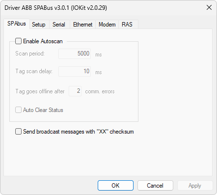

A partir da versão 2.0, este Driver não utiliza mais os parâmetros [P] de configuração. Todas as configurações devem ser realizadas na janela de configurações deste Driver. A configuração da comunicação deve ser realizada através das abas de configuração da biblioteca IOKit. Para mais informações, consulte o tópico Documentação das Interfaces de Comunicação. A aba SPAbus é mostrada na figura a seguir.
Aba SPAbus
Aba SPAbus
As opções disponíveis nesta aba estão descritas na tabela a seguir:
Opções disponíveis na aba SPAbus
Enable Autoscan
Habilita a varredura automática por eventos de categorias L ou B. Para mais informações, consulte o tópico Leitura Automática de Eventos
Scan period
Define o período de varredura, em milissegundos, para a leitura automática de eventos. Para mais informações, consulte o tópico Leitura Automática de Eventos
Tag scan delay
Define um intervalo de tempo, em milissegundos, entre a leitura de cada Tag registrado para a leitura automática, durante a varredura interna deste Driver, a fim de não sobrecarregar uma aplicação
Tag goes offline after n comm. errors
Define o número de erros de comunicação após os quais um Tag de leitura automática de eventos passa a ser considerado em estado Offline. Este Tag volta para o estado Online assim que alguma comunicação seja bem-sucedida
Auto Clear Status
Se esta opção está habilitada durante a captura automática de eventos, caso este Driver receba eventos de código E50 ou E51, a thread interna de varredura envia automaticamente um comando para limpar o status de um equipamento, ou seja, escrever o valor 0 (zero) na categoria C, retirando um escravo da condição de erro. Os eventos E50 e E51 coletados são retornados normalmente para uma aplicação
Send broadcast messages with "XX" checksum
Esta opção habilita o envio e recebimento de frames com os caracteres "XX" no lugar da soma de verificação (checksum). Esta opção pode ser habilitada para testes, mas recomenda-se deixá-la desabilitada, que é o valor padrão, em produção, pois sem a soma de verificação é possível receber frames inválidos, provenientes de ruídos, o que pode ocasionar a leitura de valores inválidos
