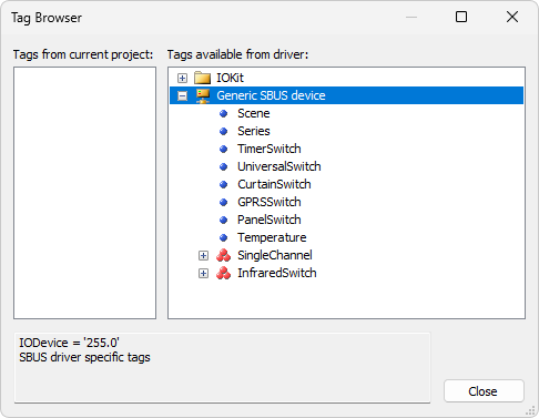

O Elipse E3 versão 2.0, o Elipse Power e o Elipse Water possuem uma ferramenta chamada Tag Browser, que permite que este Driver auxilie na criação e configuração de Tags.
Janela Tag Browser
Janela Tag Browser
A listagem Tags do projeto corrente (Tags from current project) mostra os Tags e pastas que existem no projeto corrente. A listagem Tags disponibilizados pelo driver (Tags available from driver) mostra uma árvore com os Tags disponíveis neste Driver. Para criar um Tag em uma aplicação, arraste um dos Tags definidos por este Driver para a pasta desejada no diretório corrente. O Driver SBUS Protocol contém os seguintes nós nesta árvore:

•O nó Generic SBUS device lista todos os Tags definidos neste Driver. Arraste um Tag da listagem Tags disponibilizados pelo driver para a lista Tags do projeto corrente, ou mesmo uma pasta inteira para criar todos os Tags ao mesmo tempo, já devidamente configurado para funcionamento. A janela Tag Browser sugere valores para as opções Source Subnet ID e Source Device ID no campo Dispositivo e também de parâmetro auxiliar no campo Item, que muito provavelmente devem ser reconfigurados após a inclusão destes Tags. Se, ao invés de adicionar um nó inteiro, são adicionados Tags individualmente, estes devem ter a opção Dispositivo preenchida manualmente
