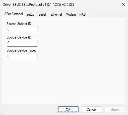

Os parâmetros [P] de configuração deste Driver não são utilizados. Todas as configurações são realizadas na janela de configurações. Para mais informações sobre as abas Setup, Serial, Ethernet, Modem e RAS, consulte o tópico Documentação das Interfaces de Comunicação. A aba SBusProtocol, mostrada na figura a seguir, contém configurações específicas para este Driver.
Aba SBusProtocol
Aba SBusProtocol
Opções disponíveis na aba SBusProtocol
Source Subnet ID
Identificador da sub-rede local, entre 0 (zero) e 255
Source Device ID
Identificador de um equipamento local, entre 0 (zero) e 255
Source Device Type
Tipo de um equipamento local, entre 0 (zero) e 65535
