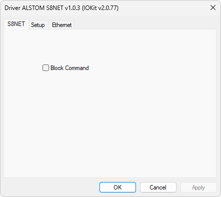

A janela de configuração deste Driver contém apenas uma opção, Block Command, na aba S8NET, que permite enviar mensagens para uma rede S8000.

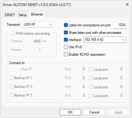

Configurações adicionais devem ser realizadas na aba Ethernet, conforme a figura a seguir.
Aba Ethernet
Aba Ethernet
As opções a ser configuradas nesta aba são as seguintes:
•Selecione a opção Listen for connections on port e digite o valor "1024" no campo correspondente
•Selecione a opção Share listen port with other processes
•Selecione a opção Interface e selecione a interface de rede com o endereço IP na mesma sub-rede de todos os outros controladores ALSPA. Este endereço IP deve representar o equipamento que este Driver substitui como um gateway
