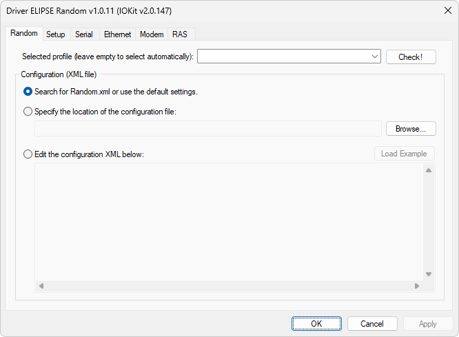

Busca Automática pelo Arquivo Random.xml
O modo padrão de funcionamento deste Driver é procurar pelo arquivo Random.xml na pasta atual ou nas pastas superiores. Para manter o comportamento padrão, selecione a opção Search for Random.xml or use the default settings.
Neste modo, este Driver procura pelo arquivo Random.xml na mesma pasta em que se encontra o arquivo .dll deste Driver. Se não encontrar este arquivo nesta pasta, a procura se repete nas pastas superiores até a pasta raiz. Por exemplo, se o arquivo Random.dll se encontra na pasta D:\Supervisório\Elipse\Usina1, este Driver procura pelos seguintes arquivos, nesta ordem:
•D:\Supervisório\Elipse\Usina1\Random.xml
•D:\Supervisório\Elipse\Random.xml
•D:\Supervisório\Random.xml
•D:\Random.xml
Se o arquivo no formato XML não é encontrado, este Driver assume a configuração padrão compatível com o Driver Elipse Random original.

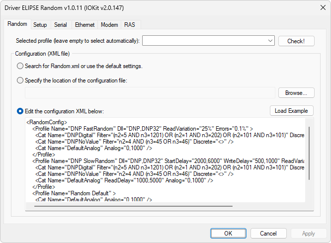

Para editar o conteúdo de um arquivo de configuração no formato XML diretamente na janela de propriedades deste Driver, selecione a opção Edit the configuration XML below, mostrada na figura a seguir.
Opção Edit the configuration XML below
Neste modo, a configuração deste Driver é salva junto com a aplicação e nenhum arquivo externo é consultado em tempo de execução.
A opção Load Example carrega uma configuração de exemplo, conforme a figura anterior.
