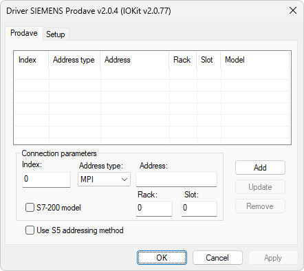

A aba Prodave contém configurações específicas para este Driver. Quase todas estas configurações são apenas relevantes quando se configura Tags por parâmetros [N/B]. Estas configurações dizem respeito à lista de conexões a declarar. Desta forma, ao configurar Tags por endereçamento simbólico, a lista de conexões pode ser deixada em branco. A exceção é a opção Use S5 addressing method, que deve ser considerada independente do método de endereçamento selecionado.
Aba Prodave
Aba Prodave
Todos os equipamentos com os quais haja comunicação devem ser configurados. Para criar uma conexão com um equipamento, preencha os parâmetros de conexão e clique em Add. Os parâmetros de conexão estão descritos na tabela a seguir.
Parâmetros de configuração de conexões

A opção Update reconfigura os parâmetros da conexão selecionada e a opção Remove apaga a conexão selecionada. A opção Use S5 addressing method define o modo de endereçamento dos dados. Se esta opção está selecionada, o modo de endereçamento é S5 e endereça palavras sequencialmente, como por exemplo DW0, DW1, DW2, DW3 e assim por diante. Se esta opção não está selecionada, o modo de endereçamento é S7 e endereça palavras pelo endereço do primeiro byte, como por exemplo DW0, DW2, DW4, DW8 e assim por diante.
