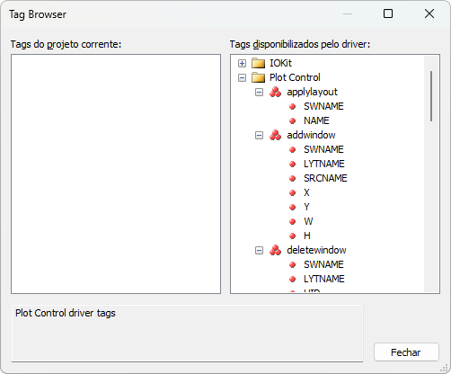

O Elipse E3, a partir da versão 2.0, o Elipse Power e o Elipse Water possuem uma ferramenta chamada Tag Browser, que permite que um Driver auxilie o usuário na criação e configuração de Tags.
Tag Browser
Tag Browser
A listagem Tags from current project (Tags do projeto corrente) mostra os Tags e pastas que existem no projeto corrente. A listagem Tags available from driver (Tags disponibilizados pelo driver) mostra uma árvore com os Tags disponíveis em um Driver. Para criar um Tag novo em uma aplicação, arraste um dos Tags definidos por este Driver para a pasta desejada no diretório corrente. O Driver Plot Control contém os seguintes nós nesta árvore:
•O nó IOKit mostra os Tags disponíveis na biblioteca IOKit, divididos nas seguintes categorias:
•General: Tags de uso geral
•Modem: Tags de manipulação da comunicação via modem
•Ethernet: Tags de manipulação da comunicação via rede Ethernet
•Parameters: Tags para configuração dos parâmetros da biblioteca IOKit
•O nó Plot Control contém uma pasta com diversos Tags Bloco e PLC para o funcionamento deste Driver. Cada um destes Tags é explicado nos tópicos a seguir
