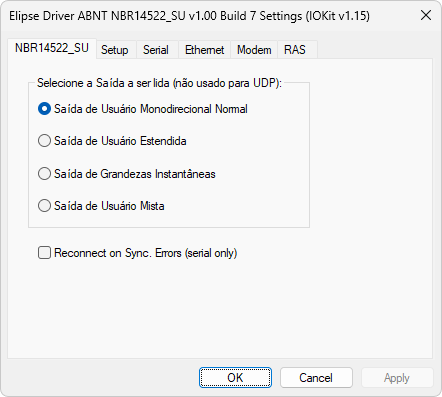

A aba NBR14522_SU contém configurações específicas para este Driver, conforme a figura a seguir.

As opções disponíveis nesta aba são as seguintes:
•Selecione a Saída a ser lida (não usado para UDP): Selecione a opção referente ao tipo de Saída de Usuário a ser recebida. Esta opção não tem efeito no modo UDP, em que este Driver pode receber e armazenar todos os tipos de Saída simultaneamente
•Reconnect on Sync. Errors (serial only): Esta opção deve ser desabilitada, a não ser que este Driver apresente problemas na sincronização dos pacotes recebidos. Em situações comuns, este Driver deve sincroniza em poucos segundos após a conexão, sem a necessidade de habilitar esta opção. Em certas situações, dependendo do comportamento do device driver da placa de rede ou da porta serial, pode ser necessário reconectar à porta para acelerar a sincronização
NOTA
A leitura da Saída de Usuário Monodirecional Normal, quando realizada através de porta serial, pode eventualmente retornar valores errados quando há ruído excessivo na comunicação. Isto pode ocorrer devido ao sistema de detecção de erros utilizado, que realiza uma operação lógica XOR (Exclusive OR) dos valores lidos, que pode não ser suficiente para filtrar todos os valores inválidos. Recomenda-se que sejam realizados testes adicionais de consistência nos dados lidos, na aplicação ou no banco de dados.
