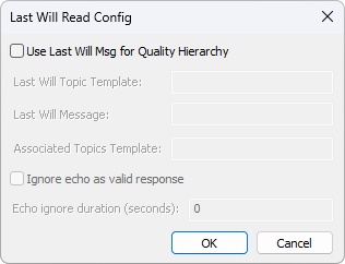

Janela Last Will Read Config
As opções disponíveis na janela Last Will Read Config estão descritas na tabela a seguir.
Opções disponíveis na janela Last Will Read Config
Use Last Will Msg for Quality Hierarchy
Ao selecionar esta opção, todas as demais configurações desta janela são habilitadas para edição, exceto a opção Echo ignore duration (seconds). Se este Driver recebe a mensagem configurada na opção Last Will Message em um tópico que corresponda ao valor definido na opção Last Will Topic Template, todos os tópicos que coincidem com o valor configurado na opção Associated Topics Template são marcados com a qualidade ruim 20, 24 ou 28 (inválida)
Modelo de tópico MQTT para a mensagem de Last Will
Last Will Message
Mensagem de Last Will, como por exemplo "Adeus"
Modelo de tópicos MQTT associados à mensagem de Last Will, ou seja, os tópicos que são marcados com qualidade ruim
Ignore echo as valid response
Ao selecionar esta opção, a opção Echo ignore duration (seconds) é habilitada para edição
Essa opção define o período, em segundos, durante o qual uma mensagem recebida em um tópico é considerada um eco enviado por um Broker quando este Driver publica neste tópico. Assim, esta mensagem é desconsiderada como uma comunicação válida e os tópicos correspondentes ao valor da opção Associated Topics Template não são marcados com qualidade boa (192)

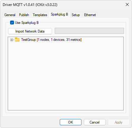

Na aba Sparkplug B é possível habilitar este formato de comunicação via MQTT e importar os grupos, nodes, devices e métricas retidas em um Broker.
Aba Sparkplug B
Aba Sparkplug B
As opções disponíveis na aba Sparkplug B estão descritas na tabela a seguir.
Opções disponíveis na aba Sparkplug B
Use Sparkplug B
Selecione esta opção para que este Driver deixe de suportar o padrão Vanilla e passe a atuar como uma Primary Application, obedecendo a uma configuração distinta de Tags
Import Network Data
Descobre e importa os grupos, nodes, devices e métricas retidos em um Broker, montando uma árvore para visualização
NOTA
Para que esta importação funcione corretamente, as configurações de conexão devem estar preenchidas nas abas General e Ethernet. Esta importação cria automaticamente os Tags na janela Tag Browser.

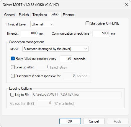

A aba Setup contém a configuração geral deste Driver.
Aba Setup
Aba Setup
As opções disponíveis para este Driver na aba Setup estão descritas na tabela a seguir.
NOTA
As opções da aba Setup que não estão descritas na tabela a seguir estão desativadas e não têm efeito na configuração deste Driver.
Opções disponíveis na aba Setup
Start driver OFFLINE
Selecione esta opção para que este Driver inicie em modo Offline ou parado. Isto significa que a interface Ethernet não é criada até que se configure este Driver em modo Online utilizando-se um Tag em uma aplicação. Este modo possibilita a configuração dinâmica da interface Ethernet em tempo de execução
Retry failed connection every n seconds
Selecione esta opção para habilitar a retentativa de conexão deste Driver em um intervalo n, em segundos. Se a opção Give up after n failed retries não está selecionada, este Driver continua retentando até que uma conexão seja efetuada, ou que uma aplicação seja parada
Habilite esta opção para definir um número máximo de retentativas de conexão. Quando o número especificado de tentativas consecutivas de reconexão é atingido, este Driver vai para o modo Offline, assumindo que um problema de hardware foi detectado. Se este Driver estabelece uma conexão com sucesso, o número de retentativas sem sucesso é zerado. Se esta nova conexão é perdida, então o contador de retentativas inicia do zero
Log to file
Habilite esta opção e configure o nome do arquivo onde o log é escrito. Arquivos de log podem ser bem extensos, portanto utilize esta opção por curtos períodos de tempo, apenas para efeito de testes e depurações. Caso se utilize a macro %PROCESS% no nome do arquivo de log, esta é substituída pelo identificador do processo atual. Esta opção é particularmente útil ao se utilizar várias instâncias de um mesmo Driver no Elipse E3, no Elipse Power ou no Elipse Water, permitindo assim que cada instância gere um arquivo separado de log. Por exemplo, ao configurar esta opção com o valor "c:\e3logs\drivers\mqtt_%PROCESS%.log", gera-se um arquivo c:\e3logs\drivers\mqtt_00000FDA.log para o processo 0FDAh. Pode-se também utilizar a macro %DATE% no nome deste arquivo. Neste caso é gerado um arquivo de log por dia, no formato aaaa_mm_dd. Por exemplo, ao configurar esta opção com o valor "c:\e3logs\drivers\mqtt_%DATE%.log", gera-se o arquivo c:\e3logs\drivers\mqtt_2005_12_31.log em 31/12/2025 e o arquivo c:\e3logs\drivers\mqtt_2026_01_01.log em 01/01/2006. De forma semelhante, a macro %DATE_HOUR% gera um arquivo de log por hora, no formato aaaa_mm_dd_hh
File size limit (MB)
Configure o limite de tamanho de um arquivo de log, em megabytes. Um valor igual a 0 (zero) significa que não há limite de tamanho para um arquivo de log

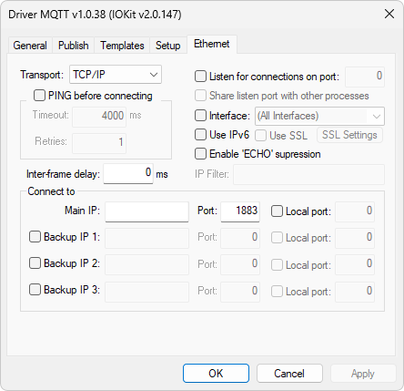

A aba Ethernet permite configurar os parâmetros da interface Ethernet.
Aba Ethernet
Aba Ethernet
As opções disponíveis para este Driver na aba Ethernet estão descritas na tabela a seguir.
NOTA
As opções da aba Ethernet que não estão descritas na tabela a seguir estão desativadas e não têm efeito na configuração deste Driver.
Opções disponíveis na aba Ethernet
Use SSL
Ao selecionar esta opção, o protocolo SSL (Secure Sockets Layer) é utilizado para uma conexão segura com um Broker. A opção SSL Settings é habilitada para configurar os certificados
SSL Settings
Abre a janela SSL Settings para configuração de certificados, mostrada na figura a seguir
Main IP
Digite o endereço IP de um dispositivo remoto. Pode-se usar tanto o endereço IP separado por pontos quanto uma URL. No caso de uma URL, este Driver usa o serviço de DNS disponível para mapear a URL para um endereço IP, como por exemplo "192.168.0.13" ou "Server1"
Port
Digite a porta TCP/IP de um dispositivo remoto, entre 0 (zero) e 65535

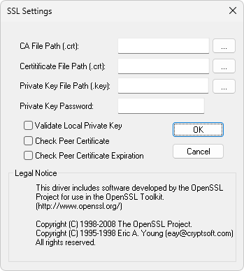

Janela SSL Settings
Janela SSL Settings
As opções disponíveis na janela SSL Settings estão descritas na tabela a seguir.
Opções disponíveis na janela SSL Settings
CA File Path (.crt)
Nome e caminho de um arquivo para um Certificado de Autoridade (CA). Clique em Selecionar arquivo de certificado de autoridade para selecionar um arquivo
Certificate File Path (.crt)
Nome e caminho de um arquivo para um Certificado SSL de um Cliente. Clique em Selecionar arquivo de certificado SSL do cliente para selecionar um arquivo
Private Key File Path (.key)
Nome e caminho de um arquivo de chaves privadas para um Certificado SSL de um Cliente. Clique em Selecionar arquivo de chaves privadas para certificados SSL do cliente para selecionar um arquivo
Private Key Password
Senha de uma chave privada, se aplicável
Validate Local Private Key
Habilita ou desabilita a validação do arquivo definido na opção Private Key File Path (.key)
Check Peer Certificate
Habilita ou desabilita a verificação de um Certificado SSL de um Cliente
Check Peer Certificate Expiration
Habilita ou desabilita a verificação da data de expiração de um Certificado SSL de um Cliente
