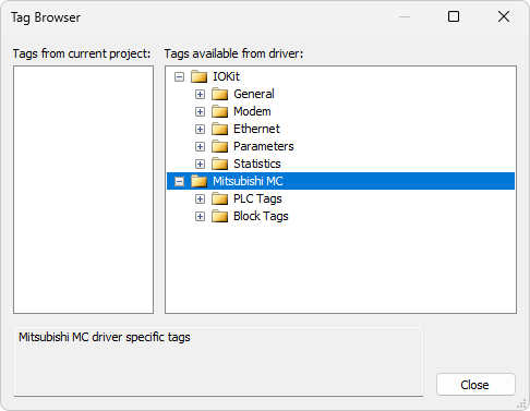

O Elipse E3 a partir da versão 2.0, o Elipse Power e o Elipse Water possuem uma ferramenta chamada Tag Browser, que permite que este Driver auxilie o usuário na criação e configuração de Tags.
Janela Tag Browser
Janela Tag Browser
A lista Tags do projeto corrente (Tags from current project) mostra os Tags e pastas que existem no projeto corrente. A lista Tags disponibilizados pelo driver (Tags available from driver) mostra uma árvore com os Tags disponíveis neste Driver. Para criar um Tag em uma aplicação, arraste um dos Tags definidos por este Driver para uma pasta no diretório corrente. O Driver Mitsubishi MC contém os seguintes nós nesta árvore:

•O nó Mitsubishi MC possui pastas classificando o tipo de Tags que contêm, Tags PLC (PLC Tags) ou Tags Bloco (Block Tags). Em cada uma destas pastas há outras pastas separando os Tags por Área, e estas por sua vez contêm os nós finais, que são os exemplos de Tags de cada área. Existe um exemplo para cada tipo de Tag previsto. Arraste um dos Tags para a listagem à esquerda, ou mesmo o nó de uma pasta inteira para mover todos os Tags ao mesmo tempo, e este Tag ou Tags já estão devidamente configurados para o funcionamento
O Tag Browser para o Driver Mitsubishi MC visa automatizar a configuração dos Tags através de exemplos para cada área e cada tipo de Tag suportado. Evidentemente que na grande maioria dos casos é útil incluir apenas os Tags de áreas e tipos de Tags de interesse de um projeto, necessitando de adequações manuais posteriores. O Tag Browser sugere o valor "00000" (zero) para o Endereço de uma área, no campo Item, que muito provavelmente deve ser reconfigurado após a inclusão dos Tags. Ao selecionar um Tag Bloco, este já aparece com um tamanho sugerido de 10 Elementos, que também pode ser posteriormente modificado.
