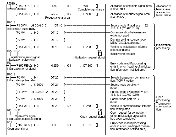

•Comunicação TCP/IP: Pode-se comunicar com um equipamento em modo TCP/IP utilizando o módulo Ethernet, que pode ser adquirido separadamente. Para mais informações, consulte o fabricante. Para usar este módulo, no que diz respeito à configuração deste Driver, habilite a opção Use ET-LAN unit na aba Mewtocol Options da janela de configurações deste Driver no Elipse E3, Elipse Power ou Elipse Water ou na janela de configurações extras do Elipse SCADA, e especifique o endereço que identifica este Driver na rede na opção Computer Station Number. Já a configuração de um equipamento deve ser realizada usando o software de programação a ser carregado e executado neste equipamento. Para mais informações, consulte o manual de programação e o manual técnico do módulo Ethernet para exemplos de aplicações de configuração em linguagem de relés, mostrados na figura a seguir
Exemplo de aplicação para comunicação com um módulo FP2-LAN (ET-LAN unit)

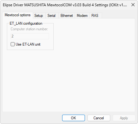

Outra configuração possível, e já usada por alguns usuários, é utilizar a comunicação serial encapsulada em TCP/IP sem o módulo Ethernet. Neste caso, deixe a opção Use ET-LAN unit desmarcada e configure este Driver para comunicação em modo TCP/IP. Para isto, use um conversor de TCP/IP para serial na extremidade de um equipamento.
Aba Mewtocol options
