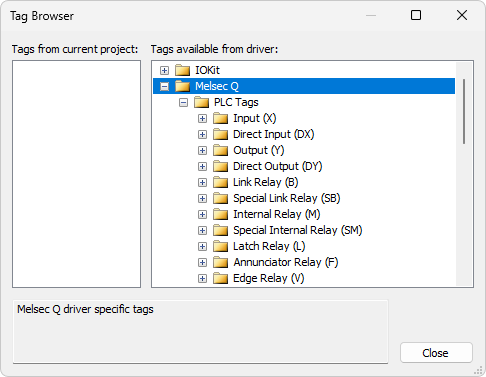

O Elipse E3 a partir da versão 2.0 e o Elipse Power ou Elipse Water possuem uma ferramenta chamada Tag Browser, mostrada na figura a seguir, que permite que este Driver auxilie o usuário na criação e configuração de Tags.
Janela Tag Browser
Janela Tag Browser
Na listagem à esquerda desta janela, Tags from current project (Tags do projeto corrente), são mostrados os Tags e pastas que existem no projeto corrente. A listagem à direita, Tags available from Driver (Tags disponíveis no Driver), mostra uma árvore com os Tags disponíveis neste Driver. Para criar um Tag em uma aplicação, arraste um dos Tags definidos por este Driver para uma pasta no diretório corrente. O Driver Mitsubishi MelsecQ contém os nós indicados a seguir:

•O nó Melsec Q possui pastas classificando o tipo de Tags que contêm, PLC Tags (Tags PLC) e Block Tags (Tags Bloco). Em cada uma das pastas há outras várias pastas separando estes Tags por Área, e estas Áreas, por sua vez, contêm os nodos finais, que são os exemplos de Tags de cada Área. Existe um exemplo para cada tipo previsto. Arraste um dos Tags para a lista à esquerda, ou mesmo o nó de uma pasta inteira para ter todos os Tags ao mesmo tempo, e este Tag ou Tags já estão devidamente configurados para o funcionamento
A ferramenta Tag Browser para o Driver Mitsubishi MelsecQ visa automatizar a configuração dos Tags, através de exemplos para cada Área e cada tipo de dados suportado. Evidentemente que na grande maioria dos casos é útil incluir através desta ferramenta apenas os Tags de Áreas e tipos de dados que interessarem a uma aplicação, necessitando de adequações manuais posteriores. O Tag Browser sugere o valor "00000" (zero) para o Endereço em uma Área, no campo Item, que muito provavelmente deve ser reconfigurado após a inclusão dos Tags. Se um Tag Bloco é selecionado, este já aparece com um tamanho sugerido de 10 Elementos, que também pode ser posteriormente modificado.
