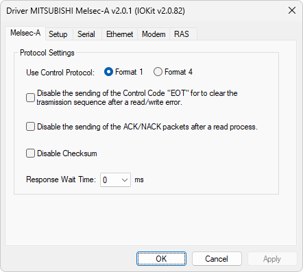

A aba Melsec-A, mostrada na figura a seguir, contém configurações específicas para este Driver.
Aba Melsec-A
Aba Melsec-A
Opções disponíveis na aba Melsec-A
Use Control Protocol
Seleciona o tipo de formato utilizado pelo protocolo, Format 1 ou Format 4
Disable the sending of the Control Code "EOT" for to clear the transmission sequence after a read/write error
Se esta opção está habilitada, não é transmitido o código de controle EOT para limpeza da comunicação após a ocorrência de erros
Disable the sending of the ACK/NACK packets after a read process
Se esta opção está habilitada, não são transmitidos os códigos de controle ACK ou NAK após receber dados de um equipamento
Disable Checksum
Se esta opção está habilitada, não são adicionados os bytes de check sum nas mensagens
Response Wait Time
Seleciona o tempo, em milissegundos, que um equipamento deve aguardar antes de transmitir as respostas
