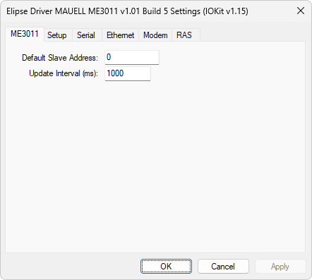

Os parâmetros [P] de configuração deste Driver não são utilizados. Todas as configurações são realizadas na aba ME3011 da janela de configurações, mostrada na figura a seguir.
Aba ME3011
Aba ME3011
Opções disponíveis na aba ME3011
Default Slave Address
Endereço padrão de um Escravo na rede. Este valor é utilizado se o parâmetro N1 ou B1 de um Tag é igual a 0 (zero)
Update Interval (ms)
Intervalo de tempo em que este Driver realiza a transferência dos eventos da memória interna para uma aplicação. Este valor deve ser no mínimo igual a 1000 ms
