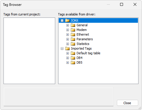

Janela Tag Browser
Janela Tag Browser
A listagem Tags do projeto corrente (Tags from current project) mostra os Tags e pastas que existem no projeto corrente. A listagem Tags disponibilizados pelo driver (Tags available from driver) mostra uma árvore com os Tags disponíveis em um Driver. Para criar um Tag em uma aplicação, arraste um dos Tags definidos por este Driver para uma pasta no diretório corrente. O Driver Siemens ISO-on-TCP contém os seguintes nós nesta árvore:

•O nó Imported Tags mostra todos os Tags importados e salvos na aba Import Tags. Este nó somente aparece se realmente há Tags importados. Neste caso o nó possui uma pasta para cada grupo separado de Tags importados. Se há um Data Block (DB), os Tags referentes às variáveis são agrupadas em uma pasta em referência a este Data Block. Os demais Tags são agrupados em pastas referentes à tabela a qual pertencem. Cada Tag é criado com o campo Dispositivo com um valor padrão em 0 (zero)
