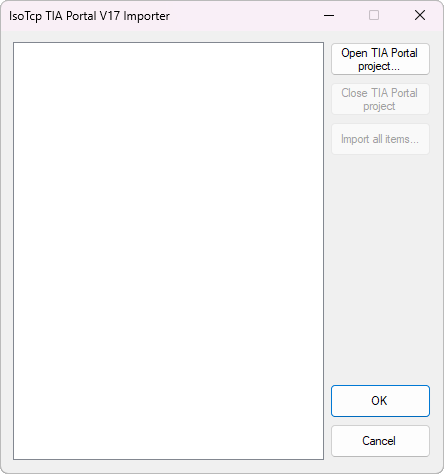

Para abrir o IsoTcp TIA Portal Importer, clique Open Importer na aba Import Tags da janela de propriedades deste Driver para abrir a janela da figura a seguir.

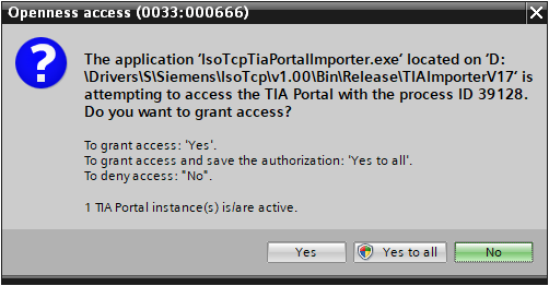

Clique em Open TIA Portal project para selecionar um arquivo de projeto TIA Portal e clique em OK para abrir uma instância do TIA Portal em segundo plano. Caso o firewall do TIA Portal não encontre o IsoTcp TIA Portal Importer na lista de autorizações, uma caixa de diálogo é aberta com as opções Yes para permitir o acesso, Yes to all para permitir o acesso e salvar a autorização de acesso na lista de autorizações, e No para recusar o acesso, conforme a figura a seguir.
Configuração de acesso

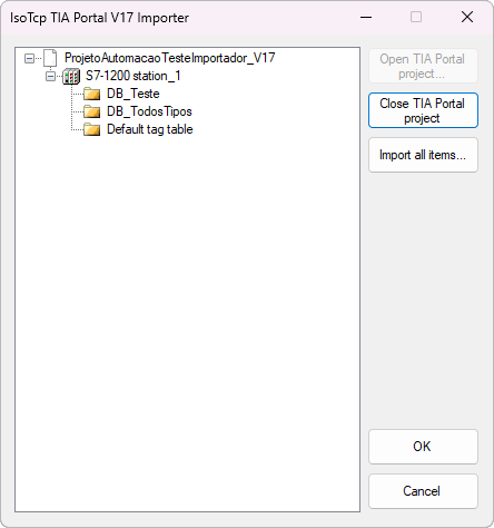

Após autorizar o IsoTcp TIA Portal Importer, este é aberto exibindo a estrutura de árvore do projeto com os itens de interesse para a importação.
Itens para importação
Para importar todos os Tags de um projeto, clique em Import all items. Após concluir a importação, clique em OK para confirmar a importação e fechar o Importador. Ao fechar o Importador, os Tags são automaticamente repassados para a janela de propriedades deste Driver, onde podem ser salvos. A opção Close TIA Portal project permite fechar um projeto e a opção Cancel fecha o Importador sem realizar a importação.
