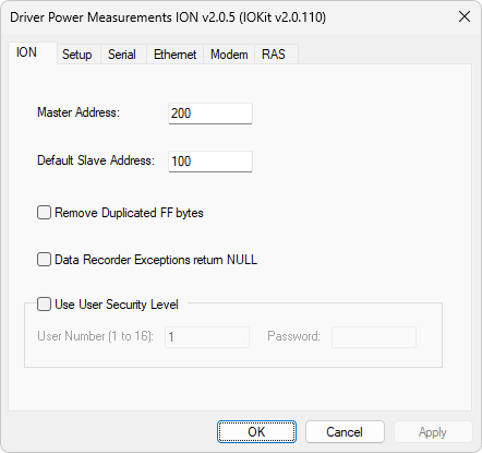

Janela de Configuração do Driver
Aba ION
Aba ION
As opções disponíveis na aba ION estão descritas na tabela a seguir.
Opções disponíveis na aba ION
Master Address
Endereço de origem, ou seja, o endereço que este Driver assume na rede. Não deve conflitar com os endereços dos medidores presentes na rede (Slave Id)
Default Slave Address
Identifica o endereço de um medidor se o parâmetro N1 ou B1 de um Tag está configurado com o valor 0 (zero)
Remove Duplicated FF bytes
Remove os bytes FF indesejados que aparecem no início de um frame como resultado de chaveamento da portadora se um canal de comunicação dedicado apresenta ruído
Data Recorder Exceptions return NULL
Retorna NULL e não o texto ou descrição de uma exceção informado por um medidor durante a extração de memória de um registro de dados, ou leitura de memória de massa
Use User Security Level
Configura este Driver para o controle de senha alfanumérica dos usuários
User Number (1 to 16)
Número do usuário, entre 1 (um) e 16, utilizado por este Driver se a opção Use User Security Level está habilitada
Password
Senha alfanumérica, com até 6 (seis) caracteres, para o usuário informado na opção User Number (1 to 16)
