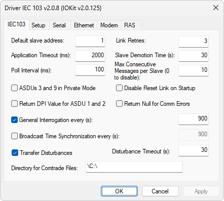

A janela de propriedades deste Driver contém a aba IEC103, mostrada na figura a seguir.
Aba IEC103
Aba IEC103
Opções disponíveis na aba IEC103
Default slave address
Este endereço é utilizado como o endereço de um equipamento sempre que os parâmetros N1 ou B1 são configurados com o valor 0 (zero)
Link Retries
Número de retentativas internas de comunicação. Se após este número de tentativas não há resposta de um equipamento, então este equipamento é configurado para o estado Inativo
Application Timeout (ms)
Tempo de espera para resposta de um comando, utilizado para os comandos de ASDUs 6 (seis) e 20
Slave Demotion Time (s)
Quando um equipamento está no estado Inativo, este Driver tenta reiniciar a comunicação novamente a intervalos de tempo definidos nesta opção. Caso haja resposta, este equipamento vai para o estado Ativo e, caso contrário, permanece no estado Inativo até a próxima tentativa
Poll Interval (ms)
Tempo, em milissegundos, de espera para uma varredura entre equipamentos na rede. Este Driver questiona, com base neste intervalo, todos os equipamentos endereçados, ou seja, que contenham pelo menos um Tag endereçado em uma aplicação
Max Consecutive Messages per Slave (0 to disable)
Ao varrer um equipamento, este Driver tenta esgotar todas as mensagens que precisam ser recebidas. Para evitar que este Driver permaneça muito tempo preso em somente um equipamento, pode-se especificar nesta opção um número máximo de mensagens a serem trocadas a cada polling por equipamento. NOTA: Se este Driver está recebendo uma oscilografia para geração de um arquivo no formato COMTRADE, este limite não é respeitado, ou seja, esta oscilografia é recebida até o fim para então passar o polling para o próximo equipamento
ASDUs 3 and 9 in Private Mode
Se esta opção NÃO está selecionada, este Driver leva em conta apenas o Function Type para armazenar um dado. Se esta opção está selecionada, este Driver armazena o valor da ASDU tomando como base o Function Type mais o Information Number. Para cada combinação Function Type × 256 + Information Number, este Driver armazena uma sequência de até 16 valores, que podem ser acessados através do parâmetro N4 de 0 (zero) a 15
Disable Reset Link on Startup
Desabilita o envio da mensagem de Reset Link ao iniciar a comunicação
Return DPI Value for ASDU 1 and 2
Ao selecionar esta opção, este Driver retorna para os Tags mapeados para as ASDUs 1 (um) e 2 (dois) o mesmo valor recebido na propriedade DPI (Double Point Information), que corresponde aos valores 0 (zero), 1 (um), 2 (dois) ou 3 (três). Se esta opção não está selecionada, mantém o comportamento anterior da versão 1.0, que retorna os valores 0 (zero) ou 1 (um), ou seja, como um ponto simples
Return Null for Comm Errors
Selecione esta opção para retornar aos Tags um valor Null e qualidade ruim quando em erro de comunicação. Se esta opção não está selecionada, os Tags mantém o último valor e a qualidade ruim nesta mesma situação
General Interrogation every (s)
Habilita a solicitação de uma Interrogação Geral cíclica por este Driver, para fins de verificação de consistência da base de dados de tempo real
Broadcast Time Synchronization every (s)
Habilita o envio cíclico de mensagem de sincronização usando o endereço FF (Broadcast)
Transfer Disturbances
Habilita a recepção de oscilografias para todos os equipamentos
Disturbance Timeout (s)
Tempo máximo de espera pelas ASDUs 26, 27, 28 e 31, que indicam o fim do processo de recepção das diversas partes necessárias para geração de um arquivo no formato COMTRADE. O valor padrão desta opção é 30 segundos
Directory for Comtrade Files
Diretório padrão onde devem ser salvos os arquivos de oscilografia
