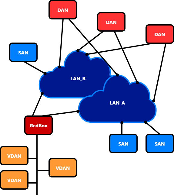

O PRP (Parallel Redundancy Protocol) é um padrão de protocolo para redes Ethernet que permite redundância ininterrupta contra qualquer falha simples de rede, em que a redundância é totalmente transparente para uma aplicação.
Configuração de uma rede PRP
No protocolo PRP devem existir duas redes paralelas, LAN_A e LAN_B, em que os dispositivos preferenciais e totalmente aderentes à redundância são chamados de DANs (Dual Attached Nodes), isto é, possuem duas interfaces, uma em cada rede. Dispositivos com uma única interface, chamados de SAN (Single Attached Nodes), também podem fazer parte desta arquitetura, mas não se beneficiam da redundância, bem como outros dispositivos que não suportam diretamente o protocolo PRP, chamados de VDANs (Virtual Dual Attached Nodes), podem estar conectados através de um RedBox (Redundancy Box).
Este Driver se comporta como um DAN, ou seja, um computador precisa ter duas placas de rede reais e uma placa de rede virtual, instaladas e configuradas. Os tópicos a seguir contêm os passos para esta configuração.
