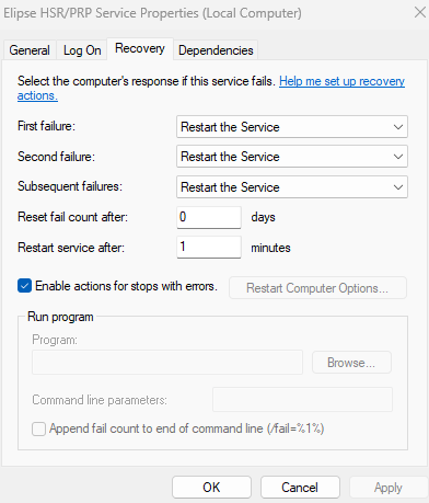

Para uma instalação em ambiente de produção, é altamente recomendável que o serviço seja configurado com Inicialização Automática e que seja automaticamente reiniciado em caso de falha. A partir da versão 1.0.0.2 do serviço, caso alguma das interfaces de rede não puder ser acessada por mais de 1 minuto, o serviço força uma saída com um código de erro do windows "Adapter Hardware Error" - codigo 57. É possível configurar o serviço para se reiniciar automaticamente da seguinte forma:
Aba Geral: Inicialização Automática
fig_iec61850_prp20
Aba Recovery:
- First Failure, Second Failure, Subsequent Failures: Restart the Service
- Marque a opção "Enable actions for stops with errors"
- Defina quantos minutos deve-se esperar para reiniciar o serviço.
fig_iec61850_prp21
- Desabilite logs do serviço, que podem lotar o disco.
