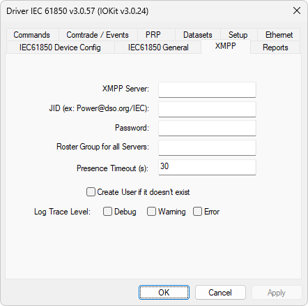

Aba XMPP |
Realiza as configurações quando a camada de transporte selecionada é XMPP. A implementação da camada de transporte XMPP permite uma comunicação confiável, segura e adaptável, especialmente em sistemas que requerem troca de dados em tempo real, tais como aplicações de automação de subestações conforme a norma IEC 61850-8-2.
Para a conexão entre um Servidor e um Cliente IEC 61850 sobre XMPP, é necessário a utilização de pelo menos um Servidor XMPP, como por exemplo Ejabberd ou OpenFire. Cada Cliente ou Servidor IEC 61850 deve se conectar primeiramente a um Servidor XMPP utilizando uma conta, conhecida como JID (Jabber ID), no formato jidname@dnsname/IEC ou jidname@serverIP/IEC, como por exemplo "client@myxmppserver.org/IEC", e uma senha.
Cada conta JID possui associada um Roster, que é uma lista mantida no Servidor XMPP de outras contas JID cuja comunicação está habilitada ou autorizada. Cada conta JID também está organizada no Servidor XMPP em um grupo. No padrão da norma IEC 61850, o nome deste grupo deve ser igual a "61850".
Aba XMPP
Opções disponíveis na aba XMPP
Opção |
Descrição |
XMPP Server |
Endereço IP ou DNS de um Servidor XMPP |
JID |
Jabber ID utilizado por este Driver para conexão com um Servidor XMPP |
Password |
Senha associada ao Jabber ID |
Roster Group for all Servers |
O valor padrão desta opção é "61850" |
Presence Timeout (s) |
Define o intervalo padrão para a detecção da presença de comunicação. Após este intervalo, Tags são notificados com qualidade ruim |
Accept all clients |
Permite que qualquer Cliente se conecte, mesmo que um JID não esteja em um Roster. Esta opção não é recomendada para ambientes de produção |
Create User if it doesn't exist |
Permite que um usuário seja criado dinamicamente se não existir. Esta opção só tem efeito se um Servidor XMPP permite este tipo de operação e não é recomendada para ambientes de produção |
Log Trace Level |
Selecione os tipos de mensagens XMPP desejadas para logs, Debug, Warning ou Errors |
