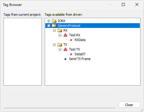

O Elipse E3, o Elipse Power e o Elipse Water possuem uma ferramenta chamada Tag Browser, que permite que um Driver auxilie o usuário na criação e configuração de Tags. O Tag Browser visa automatizar a configuração dos Tags preenchendo automaticamente o campo Item e o tamanho adequado de Elementos.
Janela Tag Browser
Janela Tag Browser
A listagem Tags from current project (Tags do projeto corrente) exibe os Tags e Pastas existentes no projeto atual. A listagem Tags available from driver (Tags disponibilizados pelo driver) apresenta uma árvore com os Tags disponíveis neste Driver. Para criar um novo Tag em uma aplicação, arraste um Tag definido por este Driver para uma Pasta no diretório corrente.
O Driver Elipse GenericProtocol adiciona o nó GenericProtocol a esta árvore. Este nó contém os nós RX e TX, que armazenam um Tag Bloco para cada frame configurado na janela de propriedades de acordo com o tipo, além de um Tag para envio de mensagens no nó TX. Estes Tags já estão configurados e prontos para uso em uma aplicação.
