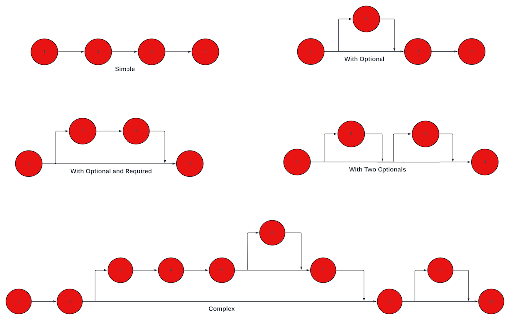

Este Driver permite a configuração de frames que contêm campos de dados, delimitadores e verificação CRC (Cyclic Redundancy Check). Estes campos podem ser opcionais ou depender da existência de um campo opcional, conforme necessário. A imagem a seguir ilustra exemplos de construções de frames suportadas por este Driver, em que cada círculo representa um campo do frame e o número dentro do círculo indica a posição.
Exemplos de frames
Exemplos de frames
Estes exemplos de configuração de frames estão descritos na tabela a seguir.
Exemplos de configuração de frames
Exemplo
Simple
Um frame linear composto por campos sequenciais
With Optional
Um frame que inclui campos opcionais não sequenciais
With Optional and Required
Um frame que possui campos opcionais e campos que dependem da existência de um campo opcional
With Two Optionals
Um frame que inclui dois campos opcionais sequenciais
Complex
Um frame que contém campos opcionais, campos que dependem da existência de outros campos e campos que são tanto opcionais quanto dependem de outros campos
