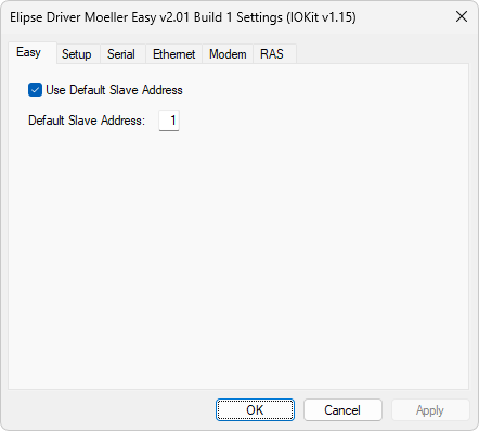

Todas as configurações são realizadas na aba Easy da janela de propriedades deste Driver, mostrada na figura a seguir.
Aba Easy
Aba Easy
A opção Use Default Slave Address permite configurar um valor padrão a ser usado como endereço de um equipamento Easy Escravo. Esta opção vem selecionada por padrão e o valor padrão da opção Default Slave Address é 1 (um). Se a opção Use Default Address está selecionada, qualquer valor usado nos parâmetros N1 ou B1 dos Tags deste Driver são desconsiderados.
