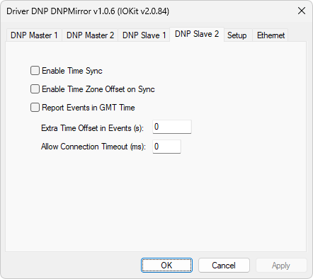

Opções disponíveis na aba DNP Slave 2
Enable Time Sync
Informa se este Driver aceita pedidos de sincronização de relógio, que por sua vez sincronizam o relógio do Windows
Enable Time Zone Offset on Sync
Informa se, no momento da sincronização, este Driver considera o offset do horário em relação ao horário em GMT
Report Events in GMT Time
Modifica a estampa de tempo dos Tags, transformando-os para o horário GMT com base nas configurações regionais e horário de verão do Windows
