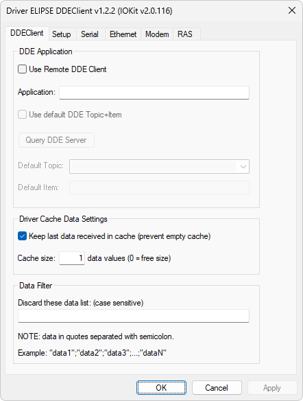

Antes de utilizar este Driver, configure as opções da aba DDEClient, mostrada na figura a seguir.
Aba DDEClient
Aba DDEClient
Opções disponíveis na aba DDEClient
Application
Nome de uma aplicação que suporta funções de servidor DDE
Use default DDE Topic + Item
Se esta opção está habilitada, este Driver utiliza os valores das opções Default Topic e Default Item quando um Tag de uma aplicação não informa nenhum dado para os parâmetros Dispositivo e Item, respectivamente
Query DDE Server
Use esta opção para consultar todos os tópicos disponíveis em um servidor DDE
Default Topic
Define o tópico padrão a ser utilizado caso um Tag de uma aplicação não informe nenhum dado para o parâmetro Dispositivo
Default Item
Define o item padrão a ser utilizado caso um Tag de uma aplicação não informe nenhum dado para o parâmetro Item
Keep last data received in cache
Se esta opção está habilitada, todos os valores da memória cache são lidos, mas sempre preservando o último valor antes de esvaziar a memória cache deste Driver. Caso esta opção não esteja habilitada, todos os valores da memória cache são lidos, podendo ocorrer uma possível falta de dados quando a memória está totalmente vazia, modificando a qualidade de um Tag PLC para Ruim
Cache size
Define a quantidade máxima de dados empilhados na memória cache deste Driver. Se esta opção é configurada com o valor 0 (zero), a memória cache não tem limite para o empilhamento de dados
Discard these data list
Define todos os dados a serem descartados por este Driver, considerando o uso de letras maiúsculas e minúsculas para identificar um dado
