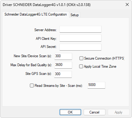

Os parâmetros de configuração para efetuar a comunicação com um equipamento IoT Schneider Data Logger 4G LTE estão disponíveis na Janela de Propriedades deste Driver, mostrada na figura a seguir.

As opções disponíveis na aba Schneider DataLogger4G LTE Configuration estão descritas na tabela a seguir.
Opções disponíveis na aba Schneider DataLogger4G LTE Configuration
Server Address
Indica o endereço IP ou URL de um servidor Schneider, como por exemplo "10.196.5.4"
API Client Key
Chave de acesso para a API (Application Programming Interface), que deve ser cadastrada na aba API Clients - Generate API Key no site do servidor Schneider DataLogger 4G
API Secret
Segredo associado à chave de acesso para a API
New Site/Device Scan (s)
Intervalo de tempo em que este Driver atualiza a base interna de sites e dispositivos, permitindo que novos Tags sejam adicionados com uma aplicação em execução. Deixe este valor em 0 (zero) para desabilitar este intervalo
Max Delay for Bad Quality (s)
Atraso máximo, em segundos, para que uma medida antiga seja considerada com qualidade ruim
Site GPS Scan (s)
No caso do uso de Tags especiais de latitude e longitude de um site, esta opção informa de quanto em quanto tempo esta informação é atualizada
Secure Connection (HTTPS)
Caso um servidor Schneider esteja em uma nuvem, deve-se habilitar esta opção para que este Driver use o protocolo HTTPS ao invés do protocolo HTTP
Apply Local Time Zone
As estampas de tempo recebidas de um servidor Schneider geralmente estão no padrão UTC (Coordinated Universal Time). Selecione esta opção para converter para o fuso horário local
Read Streams by Site - Scan (ms)
Cada dispositivo tem associado um conjunto de streams, que são séries históricas correspondentes ao Tags lidos. Estes streams podem ser lidos agrupados por site ou individualmente. Selecione esta opção para que os streams sejam lidos por site e defina um intervalo, em milissegundos, para esta leitura. Ainda neste caso, a primeira leitura após a inicialização deste Driver solicita os dados do dia corrente, e depois são solicitados a partir da estampa de tempo do stream mais recente, recebido na leitura anterior. Deixe esta opção desmarcada para que os streams sejam lidos individualmente, solicitando neste caso apenas o último valor a cada leitura. O intervalo de leitura neste caso é o intervalo definido na propriedade Scan, em milissegundos, de cada Tag
