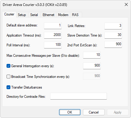

Opções disponíveis na aba Courier
Default slave address
Este endereço é utilizado como o endereço de um equipamento sempre que o valor do parâmetro N1 ou B1 seja igual a 0 (zero)
Application Timeout (ms)
Tempo de espera para resposta de um comando
Poll Interval (ms)
Tempo de espera, em milissegundos, para a varredura entre equipamentos na rede. Este Driver questiona, com base neste intervalo, todos os equipamentos endereçados, ou seja, que contenham pelo menos um Tag endereçado em uma aplicação
Link Retries
Número de retentativas internas de comunicação. Se após este número de tentativas não há resposta de um equipamento, então este equipamento é colocado no estado Inativo
Slave Demotion Time (s)
Quando um equipamento está no estado Inativo, este Driver tenta colocar este equipamento em comunicação novamente a intervalos de tempo definidos nesta opção. Caso haja resposta, este equipamento vai para o estado Ativo, caso contrário permanece no estado Inativo até a próxima tentativa
2nd Port EvtScan (s)
Tempo de varredura, em segundos, de eventos pela porta secundária. O valor padrão desta opção é 30 segundos, e a coleta de oscilografia é fixa em 2 (duas) vezes o tempo definido nesta opção
Max Consecutive Messages per Slave (0 to disable)
Ao varrer um equipamento, este Driver tenta esgotar todas as mensagens que precisam ser recebidas. Para evitar que este Driver permaneça muito tempo preso em somente um equipamento, pode-se especificar nesta opção um número máximo de mensagens trocadas a cada polling por equipamento
General Interrogation every (s)
Habilita a solicitação de uma interrogação geral cíclica por este Driver, para fins de verificação de consistência da base de dados de tempo real
Broadcast Time Synchronization every (s)
Habilita o envio cíclico de mensagem de sincronização usando o endereço FF (broadcast)
Transfer Disturbances
Habilita a recepção de oscilografias para todos os equipamentos
Directory for Comtrade Files
Diretório padrão onde são salvos os arquivos de oscilografia
NOTA
Se este Driver recebe uma oscilografia para geração de um arquivo no formato COMTRADE, o valor da opção Max Consecutive Messages per Slave (0 to disable) não é respeitado, ou seja, a oscilografia é recebida até o fim para então passar o polling para o próximo equipamento.
