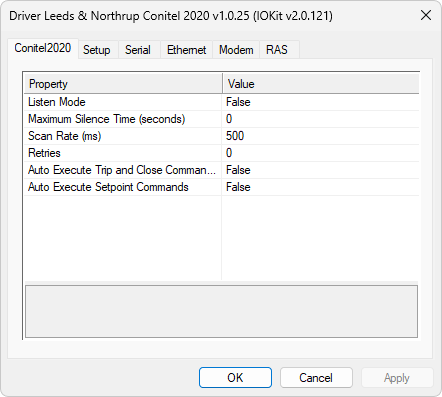

Os parâmetros [P] de configuração não são utilizados. Todas as configurações são realizadas na caixa de diálogo de configurações deste Driver, mostrada na figura a seguir. Para mais informações sobre as abas Setup, Serial, Ethernet, Modem e RAS, consulte o tópico Documentação das Interfaces de Comunicação.
O protocolo Conitel 2020 é um protocolo serial Mestre/Escravo, em que toda a comunicação é iniciada por um Mestre e respondida por um Escravo.
Aba Conitel2020
Aba Conitel2020
Opções disponíveis na aba Conitel2020
Listen Mode
Define se este Driver funciona em modo Escuta, configurada para Verdadeiro, ou em modo Mestre Ativo, configurada para Falso
Maximum Silence Time (seconds)
Define o tempo, em segundos, que este Driver deve permanecer sem receber dados de um Tag antes de notificar um erro de comunicação, somente para o modo Escuta
Scan Rate (ms)
Define o tempo de varredura, em milissegundos, dos grupos de leitura, somente para o modo Mestre Ativo
Retries
Define o número de retentativas para comunicações falhadas, somente para o modo Mestre Ativo
Auto Execute Trip and Close Commands
Define se este Driver envia automaticamente um comando Execute após cada comando digital ou não, somente para o modo Mestre Ativo
Auto Execute Setpoint Commands
Define se este Driver envia automaticamente um comando Execute após cada comando analógico ou não, somente para o modo Mestre Ativo
NOTA
Quando em modo Escuta, a porta serial do computador usada por este Driver deve ser conectada em paralelo ao pino TX da UTR ou estação a monitorar, de maneira que este Driver possa interceptar todas as respostas enviadas por um equipamento Escravo a um equipamento Mestre.
