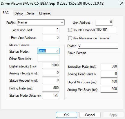

Aba BAC
Aba BAC
Opções disponíveis na aba BAC
Profile
Modo de operação deste Driver. Os valores possíveis são:
Master: Driver será o mestre da comunicação com um escravo BAC
Master by Files: Driver se comportará como um mestre, porém os dados serão obtidos através de arquivos de log gerados pelo sistema Prodix (Metro/SP)
Slave: Driver será o escravo da comunicação com um mestre BAC (ex: CCO do Metrô)
Slave Ebilock: Driver será o escravo da comunicação com um mestre BAC no perfil Ebilock
Master&Slave Listen Mode: O driver se comportará como um Mestre, porém em modo escuta (sem enviar dados), somente processando os canais TX e RX entre outro mestre e outro escravo.
Slave Listen Mode: O driver se comportará como um Mestre, porém em modo escuta (sem enviar dados), somente processando o canal RX da comunicação entre outro mestre e outro escravo.
Link Address
Endereço da camada de enlace de dados
Local App Add
Endereço local da estação ou UTR, de acordo com o modo de operação utilizado. Deve estar no formato decimal.
Rem App Address
Endereço da estação ou UTR, de acordo com o modo de operação utilizado. Deve estar no formato decimal.
Double Channel
Habilita o suporte para comunicação em duas portas de comunicação, Serial ou Ethernet. Esta opção é utilizada nos casos que exijam redundância do canal. No campo ao lado é possível informar até 2 endereços (um para cada canal) separados por ponto e vírgula, representando endereços de destino diferentes do Rem App Address nas respostas. Ex: "100;200" (sem as aspas).
No caso do driver estar no perfil Mestre, o endereço IP e porta de destino do primeiro canal é informado na aba Ethernet, campo Main IP e Main Port, e do segundo canal (caso esta propriedade esteja habilitada) é informado nos campos Backup IP 1 e Backup Port 1.
Use Maintenance Terminal
Indica o uso do terminal de dados como origem, que insere 2 (dois) bytes a mais na comunicação
Folder
No modo de operação Master by Files, indica o diretório onde os arquivos com os logs de comunicação são buscados
Master Params - Startup Mode
Define se ao iniciar uma nova conexão, o driver deve enviar automaticamente um comando de início de modo, com as opções: None (nenhum comando é enviado), Central (C0DCh), Local (C0DDh) ou Manutenção (C0DEh).
Master Params - Other Rem Addr:
Permite indicar uma lista de endereços separados por ponto e vírgula, além do que for definido no "Rem App Address". Exemplo, o driver (como mestre) precisa conversar com as UTR´s de endereço 2,5,6 e 7. Neste caso o Rem App Address = "2", e este campo ficaria como "5;6;7" (sem as aspas).
Master Params - Digital Integrity (ms)
Intervalo de solicitação de dados digitais no modo Mestre, em milissegundos. O driver faz uma solicitação inicial de integridade digital sempre que houver uma partida do driver ou reconexão.
Master Params - Analog Integrity (ms)
Intervalo de solicitação de dados analógicos no modo Mestre, em milissegundos.  O driver faz uma solicitação inicial de integridade analógica sempre que houver uma partida do driver ou reconexão.
Master Params - Status Request (ms)
Intervalo de solicitação de status no modo Mestre, em milissegundos. O driver faz uma solicitação inicial de status sempre que houver uma partida do driver ou reconexão.
Master Params - Polling Rate (ms)
Intervalo de polling, ou busca por eventos ou mudanças, no modo Mestre, em milissegundos. É a taxa de envio de ACKs para cada um dos escravos configurados.
Master Params - Startup Mode Delay (s)
Numero de segundos para aguardar, após a inicialização, para enviar o comando de modo (Startup Mode).
Slave Params - Other Local Addr
Permite indicar uma lista de endereços separados por ponto e vírgula, além do que for definido no "Local App Address". Exemplo, o driver (como slave) vai representar as UTR´s de endereço 2,5,6 e 7. Neste caso o Local App Address = "2", e este campo ficaria como "5;6;7" (sem as aspas).
Slave Params - Exception Rate (ms)
Intervalo mínimo para envio de exceções no modo Escravo, em milissegundos. Se houverem mais mudanças dentro deste intervalo, elas são acumuladas em memória até que este tempo seja ultrapassado e que um ACK tenha sido recebido do mestre.
Slave Params - Analog DeadBand %
Banda morta em porcentagem do ultimo valor enviado para considerar uma mudança analógica no modo Escravo
Slave Params - Digital Min Scan (ms)
Intervalo mínimo de verificação de mudanças digitais, para evitar sobrecarga do canal, no modo Escravo, em milissegundos. No modo Ebilock, caso o numero de mudanças ultrapasse 25% do total de pontos, uma integridade é enviada.
Slave Params - Analog Min Scan (ms)
Intervalo mínimo de verificação de mudanças analógicas, para evitar sobrecarga do canal, no modo Escravo, em milissegundos. Na pratica, ao colocar um intervalo maior neste caso, diminuimos a quantidade de mudanças analogicas reportadas.
