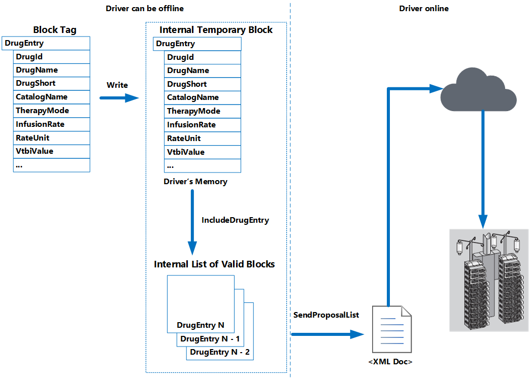

O funcionamento deste Driver pode ser reduzido à operação da sequência de escritas ordenadas essenciais, ou seja, a escrita do Tag Bloco DrugEntry, a escrita da operação IncludeDrugEntry, usando o Tag DrugEntryOperation, e a escrita do Tag SendProposalList para comandar a formação e envio do documento XML ao equipamento remoto. Até o momento anterior da chamada ao comando SendProposalList, este Driver pode ser iniciado em modo offline, isto é, sem iniciar a interface de comunicação e conectar com o dispositivo remoto, pois antes de enviar os dados este Driver trabalha apenas com dados em memória. No entanto, no momento em que o comando SendProprosalList é chamado, este Driver já deve estar no estado online, ou seja, conectado ao dispositivo remoto.
Na memória interna deste Driver operam duas formas de contenção de dados, ou contêineres de dados, para a formação de um documento XML. Primeiramente, há um bloco temporário que é memorizado pela escrita do Tag Bloco DrugEntry. Supondo que o Tag Bloco esteja corretamente preenchido, este pode ser copiado para um segundo contêiner que guarda por ordem de escrita uma lista de blocos válidos após cada operação IncludeDrugEntry. Desta forma um documento XML pode ser composto por até 24 blocos, realizando as operações de escrita de bloco DrugEntry e a operação IncludeDrugEntry tantas vezes quantas sejam necessárias até finalizar o documento XML e executar a escrita do Tag SendProposalList. Após a execução desta escrita, este Driver comunica o conjunto de configurações de terapia ao dispositivo remotamente ligado pela conexão Ethernet TCP/IP.
A figura a seguir ilustra estas operações elementares de funcionamento deste Driver. Outras operações mais secundárias podem ser executadas por outros Tags ainda não mencionados, mas que podem ser úteis de acordo com as intenções de quem projeta a aplicação.
Funcionamento do Driver B. Braun AutoProgramming
