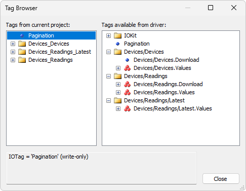

O Elipse E3, a partir da versão 2.0, o Elipse Power e o Elipse Water possuem uma ferramenta chamada Tag Browser, que permite que um Driver auxilie o usuário na criação e configuração de Tags.
Tag Browser
Tag Browser
A listagem Tags do projeto corrente (Tags from current project) mostra os Tags e pastas que existem no projeto corrente. A listagem Tags disponibilizados pelo driver (Tags available from driver) mostra uma árvore com os Tags disponíveis em um Driver. Para criar um Tag novo em uma aplicação, arraste um dos Tags definidos por este Driver para a pasta desejada no diretório corrente. O Driver Stattus4 Ada contém os seguintes nós nesta árvore:
•O nó IOKit mostra os Tags disponíveis na biblioteca IOKit, divididos nas seguintes categorias:
•General: Tags de uso geral
•Modem: Tags de manipulação da comunicação via modem
•Ethernet: Tags de manipulação da comunicação via rede Ethernet
•Parameters: Tags para configuração dos parâmetros da biblioteca IOKit
•Pagination: Configuração geral que define a paginação de itens do conteúdo a ser apresentado (número de páginas e itens por página)
•Devices/Devices: Contém os Tags Devices/Devices.Download e Devices/Devices.Values
•Devices/Readings: Contém os Tags Devices/Readings.Download e Devices/Readings.Values
•Devices/Readings/Latest: Contém o Tag Devices/Readings/Latest.Values
•Devices/Device: Contém o Tag Devices/Device.CreateCommission
