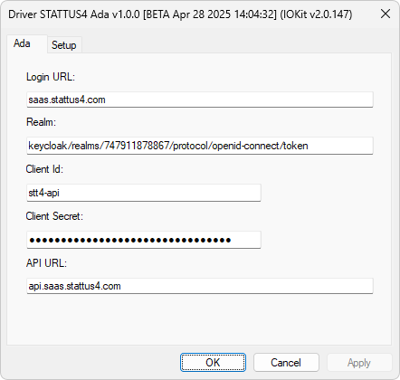

A aba Ada contém configurações específicas para este Driver.
Aba Ada
Aba Ada
Opções disponíveis na aba Ada
Login URL
URL de login de um sistema Stattus4 Ada
Realm
Complemento ao login, em que deve constar o nome ou identificador do domínio de autenticação (Realm)
Client Id
Nome de login em um sistema Stattus4 Ada
Client Secret
Senha para o login
API URL
URL da API REST de um sistema Stattus4 Ada onde se localizam os serviços web
IoT API URL
URL da API REST de um sistema Stattus4 Ada onde se localizam os serviços web IoT
INI File Path
Caminho e nome de um arquivo no formato INI para comissionamento de dispositivos. Clique em Seleção de arquivo para abrir a janela padrão de seleção de arquivos

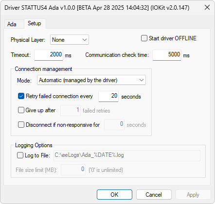

A aba Setup contém configurações gerais para este Driver. Esta aba é dividida nos seguintes grupos:
•Configurações gerais: Configurações da camada física de um Driver, time-out e modo de inicialização (sem efeito para este Driver)
•Connection management: Configurações de como um Driver mantém a conexão e qual a política de recuperação em caso de falha (sem efeito para este Driver)
•Logging options: Controla a geração dos arquivos de log
Aba Setup
Aba Setup
Opções gerais da aba Setup
Physical Layer
Para este Driver, a única opção disponível é None, ou seja, nenhuma interface física está disponível
Timeout
Esta opção não tem efeito para este Driver
Communication check time
Start driver OFFLINE
Opções para o grupo Connection management
Mode
Retry failed connection every ... seconds
Give up after ... failed retries
Disconnect if non-responsive for ... seconds
Opções para o grupo Logging Options
Log to File
Habilite esta opção e configure o nome do arquivo onde o log é escrito. Arquivos de log podem ser bem extensos, portanto utilize esta opção por curtos períodos de tempo, apenas para o propósito de testes e depurações. Caso se utilize a macro %PROCESS% no nome do arquivo de log, esta é substituída pelo identificador do processo atual. Esta opção é particularmente útil ao se utilizar várias instâncias de um mesmo Driver no Elipse E3, Elipse Power ou Elipse Water, permitindo assim que cada instância gere um arquivo separado de log. Por exemplo, ao configurar esta opção com o valor "c:\e3logs\drivers\ada_%PROCESS%.log", gera-se um arquivo c:\e3logs\drivers\ada_00000FDA.log para o processo 0FDAh. Pode-se também utilizar a macro %DATE% no nome do arquivo. Neste caso é gerado um arquivo de log por dia, no formato aaaa_mm_dd. Por exemplo, ao configurar esta opção com o valor "c:\e3logs\drivers\ada_%DATE%.log", gera-se o arquivo c:\e3logs\drivers\ada_2005_12_31.log em 31/12/2005 e o arquivo c:\e3logs\drivers\ada_2006_01_01.log em 01/01/2006. De forma semelhante, a macro %DATE_HOUR% gera um arquivo de log por hora, no formato aaaa_mm_dd_hh
File size limit (MB)
Configure o limite de tamanho do arquivo de log, em megabytes. Um valor igual a 0 (zero) significa que não há limite de tamanho para o arquivo de log
