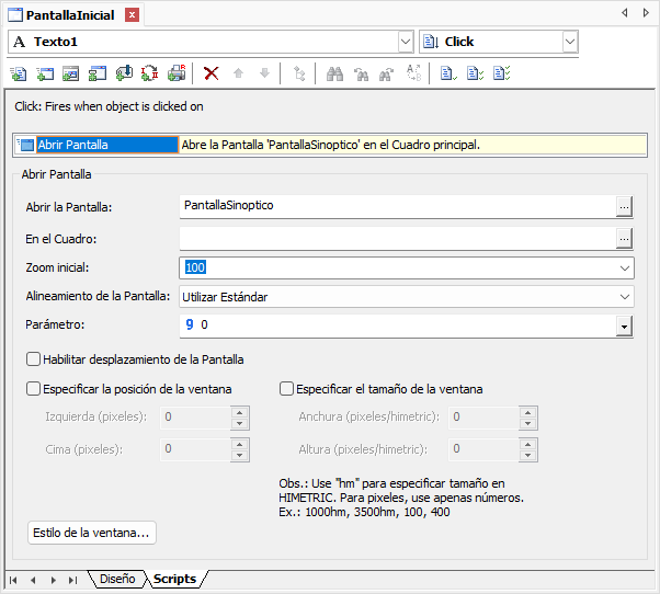

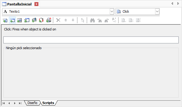

1.Seleccione el Texto "Entrar" de la PantallaInicial y haga clic en la ficha Scripts en la parte inferior de la ventana.
2.En el evento Click, cree un nuevo Pick de tipo Abrir Pantalla.
Pick Abrir Pantalla
3.En la opción Abrir la pantalla, seleccione la PantallaSinoptico.
Opción Abrir la Pantalla

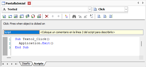

4.En el Texto "Salir", cree un nuevo script en el evento Click, de tipo Script.
5.Con la ayuda del AppBrowser
, seleccione el método Exit del Viewer, Application.Exit.
Script del evento Click

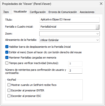

6.En la ventana de propiedades del Viewer, seleccione la PantallaInicial en la opción Pantalla o Cuadro Inicial.
Ventana de propiedades del Viewer
