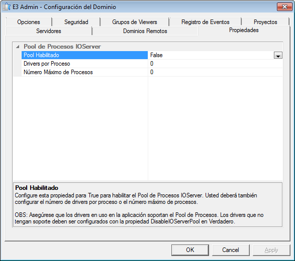

•Implementado el Pool de Procesos IOServer, que permite que varios Drivers ejecuten en un mismo proceso, permitiendo aplicaciones con centenares y hasta miles de Drivers. El Pool puede ser configurado y habilitado en la configuración del Dominio (ficha Propiedades), y puede ser controlado en cada objeto IODriver a través de la nueva propiedad DisableIOServerPool.
