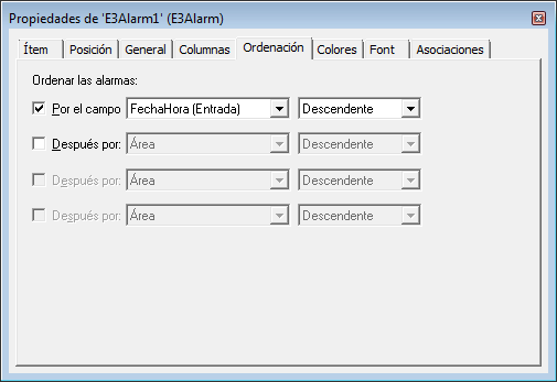

•El E3Alarm ahora soporta cuatro campos de ordenación. Fueran creadas cuatro propiedades para permitir la configuración del tercero y del cuarto nivel de ordenación: ThirdSortField, ThirdSortAscending, FourthSortField y FourthSortAscending.
Nuevas opciones de ordenación en el E3Alarm
