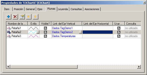

•La ficha Plumas fue reformada para facilitar la edición de las Plumas del E3Chart. Ahora, las plumas creadas son visualizadas a través de una tabla, que muestra también las principales propiedades de la pluma. Es posible editar estas propiedades directamente a través de la tabla, pudiendo incluso seleccionar más de una pluma. En la columna Estilo, es posible ver una muestra de como la pluma será diseñada en tiempo de ejecución.
Plumas del E3Chart
Plumas del E3Chart
•Además de la nueva visualización de la ficha Plumas, ahora también es posible utilizar la herramienta Buscar y Reemplazar en las propiedades de las plumas, y también copiar y pegar plumas, dentro del mismo E3Chart o entre E3Charts diferentes.
