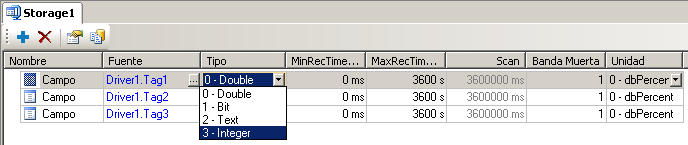

•Fue añadido un nuevo tipo de campo en el Storage, Integer. Así como los campos de tipo Bit y Texto, los campos Integer no son sometidos al algoritmo de compactación del Storage.
Nuevo tipo de datos Integer
