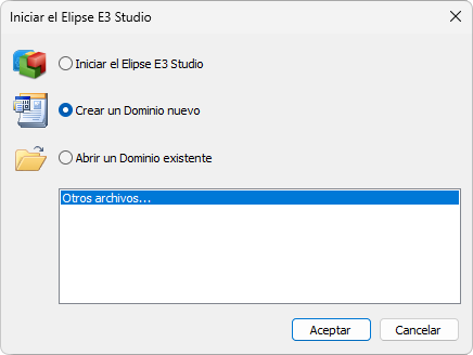

1.Inicie el E3 Studio y seleccione la opción Crear un Dominio nuevo en el Asistente de Aplicaciones del E3.

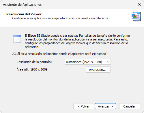

5.Seleccione la resolución de las pantallas como Automática, puesto que esta resolución puede variar de equipo para equipo.
Resolución de la Pantalla
