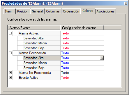

•La ficha Colores del objeto E3Alarm fue reformada para permitir nuevas configuraciones. Ahora, además de poder configurar colores para alarmas inactivas y para alarmas reconocidas, también es posible configurar el color del texto, el color de fondo y la opción de parpadear el texto y fondo para cada severidad dentro de cada tipo de alarma. La ventana ya muestra una previa de como la configuración de colores será visualizada en tiempo de ejecución.
Colores del E3Alarm
